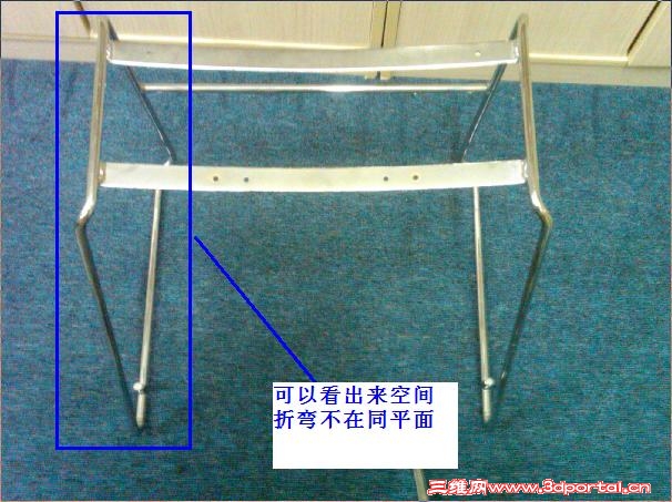

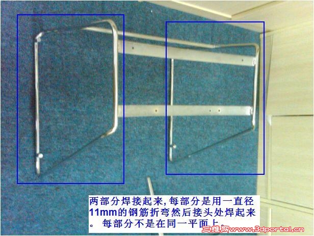

如下图,是张用直径11的圆钢折弯(多角度多方向)制成。 先折两边,后面焊接起来。
- i1 x/ Z/ i) |% m      问题1:这种多角度多方向的闭合折弯是如何作的?
- t( d7 G0 {% z' Z2 Q, T5 P3 f      问题2: 采用何种设备做?

如果批量不大的话直接加热弯曲,要作一个简易模具。
发表于 2011-5-9 14:05:09 | 显示全部楼层 来自: 中国上海
有专门的机器,你去外面做铁艺的地方看看,定好尺寸和角度就可以了

最近找了一下,知道有一种设备叫: 三轴折弯机,或五轴折弯机可以加工。百度一下就知道了。哈哈。
发表于 2011-8-20 15:32:04 | 显示全部楼层 来自: 中国江苏南京
弯曲可以制作个简单的定位工装
, Y1 R, a8 o3 e3 k/ h在平板上焊几个圆柱,按要弯的长度定位圆柱
