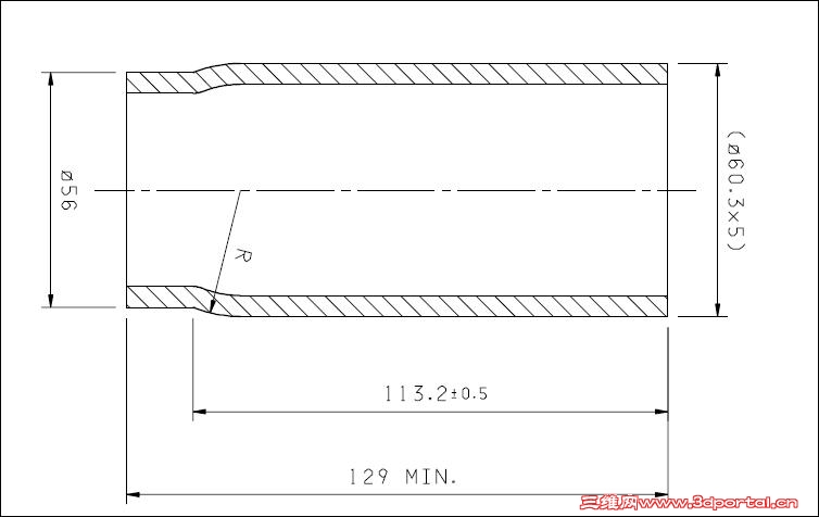

管子前端缩口用什么设备加工?附图
1 `) s( ~% X6 L3 C" l7 n$ Z加工工艺是什么样的?
+ e6 p# S2 M( u& T; W0 S3 Q没见过,谢谢各位了。

应该是滚压出来的

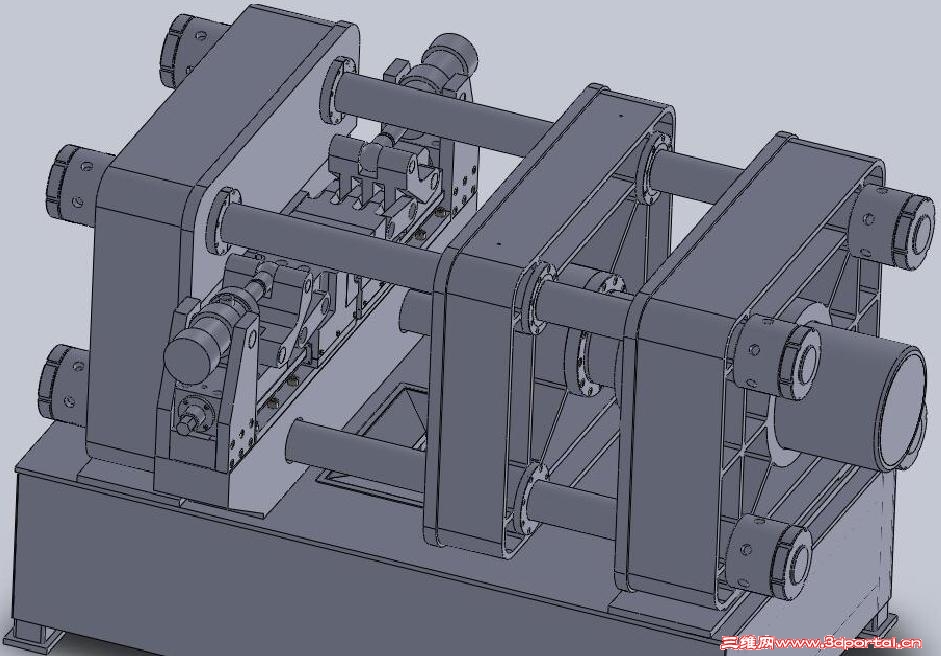

发表于 2011-5-6 23:18:19 | 显示全部楼层 来自: 中国河北邢台
搜索“管子缩口机”
% t& Q; W9 A2 L* ^6 g4 Y2 S% X1 O7 v' n( T8 _2 C3 Q, M5 s, ?. [
主要用于锅炉管道,化工管道,不同口径的管子对接,及管壁墩厚作用。" O6 X- T# k3 Q- w& e' H
   技术参数:
! V1 s8 W/ c2 P( C                规格Ф32—Ф76
: h2 _( G( v1 M& y! `                缩口长度   >100  <1500) ^1 u# [4 D: Z5 C7 s! r
                缩口力   140KN
4 t$ q9 o* T7 D) m& {                夹紧力   157KN1 T$ @: P7 w* ]! b% B/ m8 |
                管口墩厚长度约 20mm(碳钢20G)
4 N. [2 o7 k" M  W$ P1 J( a. j' `                一次墩厚   ≤3mm+ c, |" E" d/ F; o) I  M5 S
                模具松开距离    180mm
$ h. _7 q( G7 m( o. z7 y                管子加热功率   250KVA(墩厚用)
plc + 2 技术讨论
发表于 2011-5-7 09:45:52 | 显示全部楼层 来自: 中国广东深圳
小口径的管子我见过用数控冲压冲压成型的
发表于 2011-5-15 15:06:30 | 显示全部楼层 来自: 中国安徽芜湖
镦压模具镦压出来的!
