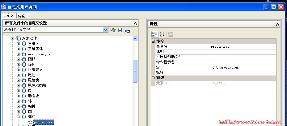

本来双击尺寸。出来的是特性
- h* N$ a! P$ n2 P# K' j# K现在双击。出来ED命令的效果。变成代替的命令了
5 B$ H6 v! E/ J怎么改

发表于 2011-5-7 08:21:20 | 显示全部楼层 来自: 中国广东汕头
如下图,在自定义里面改,,,
; @8 g# L2 S- l3 L+ e/ g: i9 s
( X" ]/ C# R* S" p2 V5 W  w4 N也就是命令“cui”命令后,按下图地方修改
2005llnn + 5 应助

发表于 2014-4-24 18:49:10 | 显示全部楼层 来自: 中国北京
唐昕晨 发表于 2011-5-7 08:21 static/image/common/back.gif
, z/ p% r7 V/ A5 S7 T" i# t如下图,在自定义里面改,,,# E; Y% b# @( g( C4 p2 ~
4 r! J1 r( e* O; ]1 D
' x2 ~  L( d7 X0 h- q( K
真大神也!!!!!
