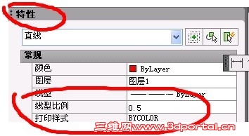

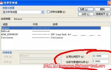

如下图,lts是全局比例,想单独改变局部线型比例,可先在线型里设置好全局和局部,在绘制新的,或者选择已有的用特性管理器改
