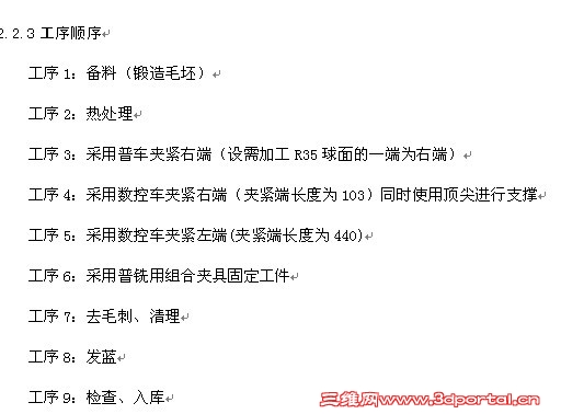

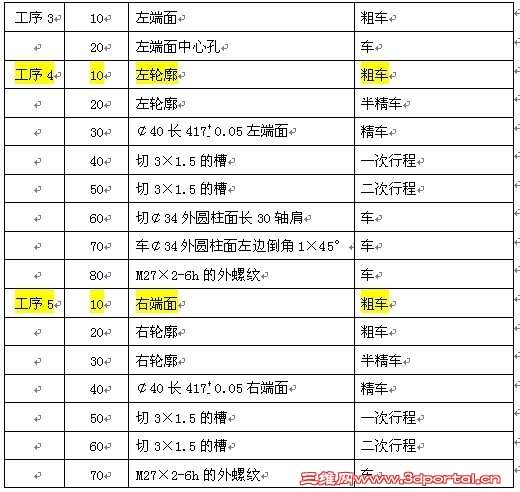

7 Q* P+ D' S" \& d6 ^我自己安排的工序顺序,据说是错的,调质要放在粗加工之后,请教大侠们,正确的工序是什么?; V& C! x" X' a& `4 r; d
谢谢大家的回答。能具体说明放在哪一道工序里面吗?5 l, Q) d6 ^$ ~+ R7 V
工序3 4 5里面都有粗车,我是不是可以在工序3前面插个调质呢,可是调质层一般不是很厚,进行粗加工之后就没有了,效果不大啊。

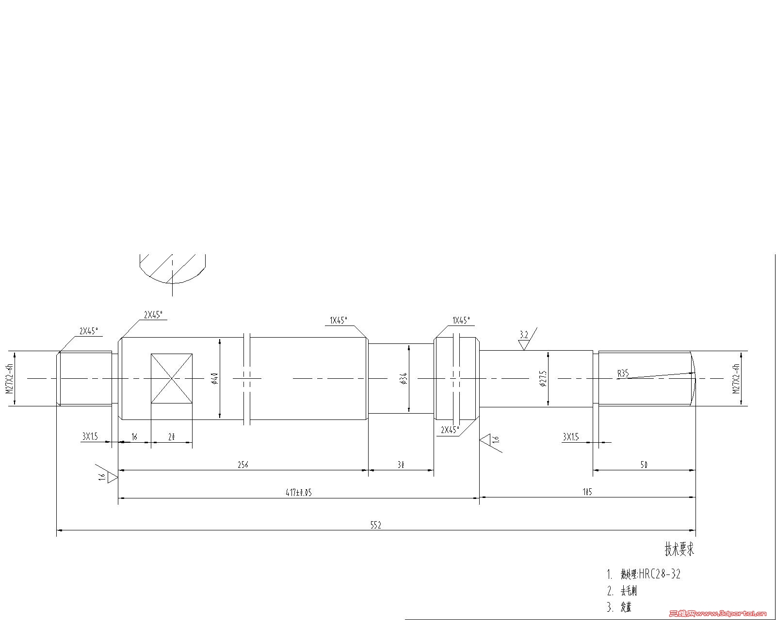

总图
总图
这是我自己做的工序顺序
这是我自己做的工序顺序
 楼主| 发表于 2011-5-7 11:06:25 | 显示全部楼层 来自: 中国江苏盐城
这是我的毕业设计,返下来重新修改的,请大家们帮帮忙啊...

工序2 只是粗车左端面,工序3 4 都有粗车的。这要怎么弄啊?

你这个只有粗车吗?一般工艺是先粗车,留0.5-1mm的余量,然后热处理调质,再精车
发表于 2011-5-9 10:05:02 | 显示全部楼层 来自: 中国湖北武汉
锻件最好是在调质前做个粗车,一方面是让余量均匀些同时去除表面氧化皮,一方面也是能发现毛坯的裂纹、尺寸不足等缺陷,粗车时注意台阶处留圆角R5以避免调质时产生应力裂纹。楼主应该在工序1、2间加个粗车。

先粗车后调质没有问题,但余量留2MM左右,因为调质变形大,轴易弯,校直不容易.

图纸轴径为40,如选用42圆钢,可不用粗车直接调质,如用45圆钢可粗车后调质,余量应不小于2mm,调质后变形,即使校正,0.5-1mm的精车量很难车成,加工工艺要结合实际,书上的理论知识只能作为参考。以加工工艺作为毕业设计,只能是纸上谈兵。实际生产会显得不够精准和完善。
