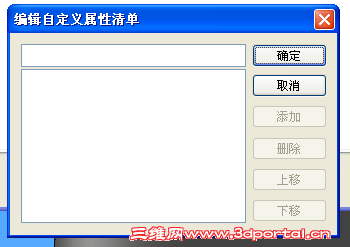

sw08直接升级至SW11sp0.0发现自定义属性清单里面的配置为空,是怎么回事?

应该是属性模板properties文件丢失,谁能给我一个呢?

需要重新导入
发表于 2011-6-15 11:09:11 | 显示全部楼层 来自: 中国山东济南
文件名称:properties
. C. h- N, K2 c8 v格      式:记事本# j/ K) F7 R# b/ z4 X! t4 [- C
路      径:C:\Documents and Settings\All Users\Application Data\SolidWorks\SolidWorks 2009\lang\Chinese-Simplified
