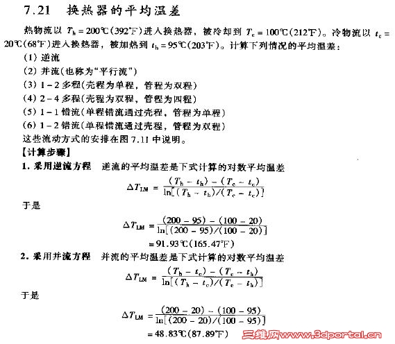

选一冷却器,用在循环过滤冷却回路,选型计算时,平均温差取多少合适?
发表于 2011-5-7 16:16:25 | 显示全部楼层 来自: 中国山西太原
需要已知油温从多度冷却到多少度,冷却介质从多少度升到多少度,还要知道它们的流动方向。因这里叙述不方便特上一个截图说明计算方法:
