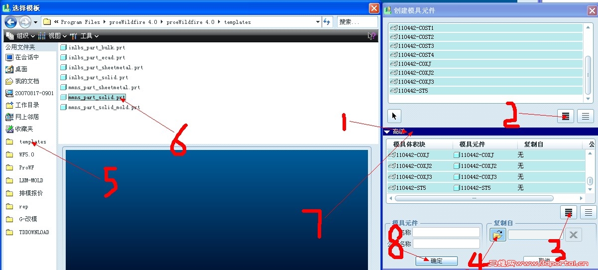

PROE分模后抽取的零件能不能插入PART的模板,就是新建PART模型的那个默认模板.
发表于 2011-5-7 18:07:52 | 显示全部楼层 来自: 中国福建厦门
5的前提是把模版的位置加到公用文件夹# s1 |! s$ i$ A9 g8 a9 F& U
7是把高级栏缩回去,不缩的话再打开抽取界面会变长。
$ ]0 g& H* z% E8 x$ w5 i7 D这些步骤可以录成一个快捷键。
是要抽取后这样吗?
是要抽取后这样吗?
