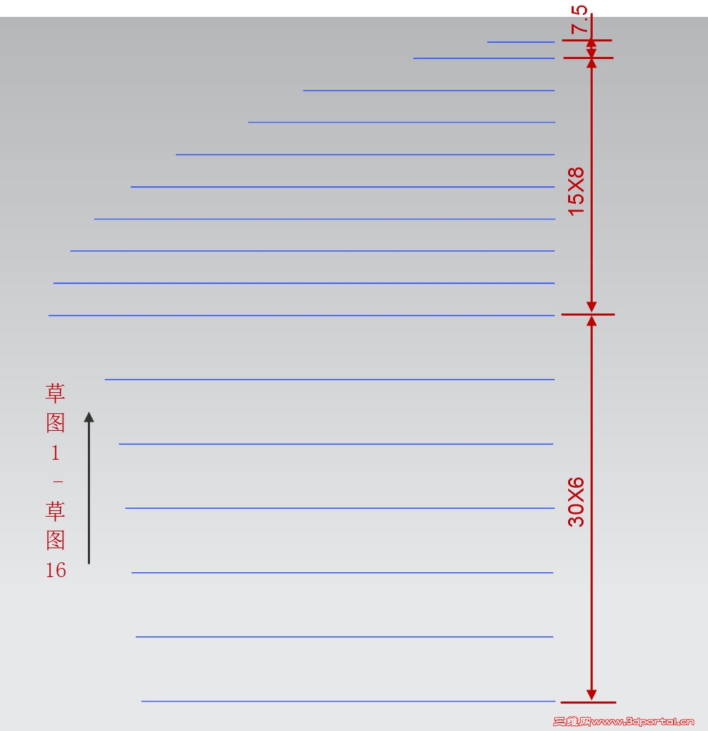

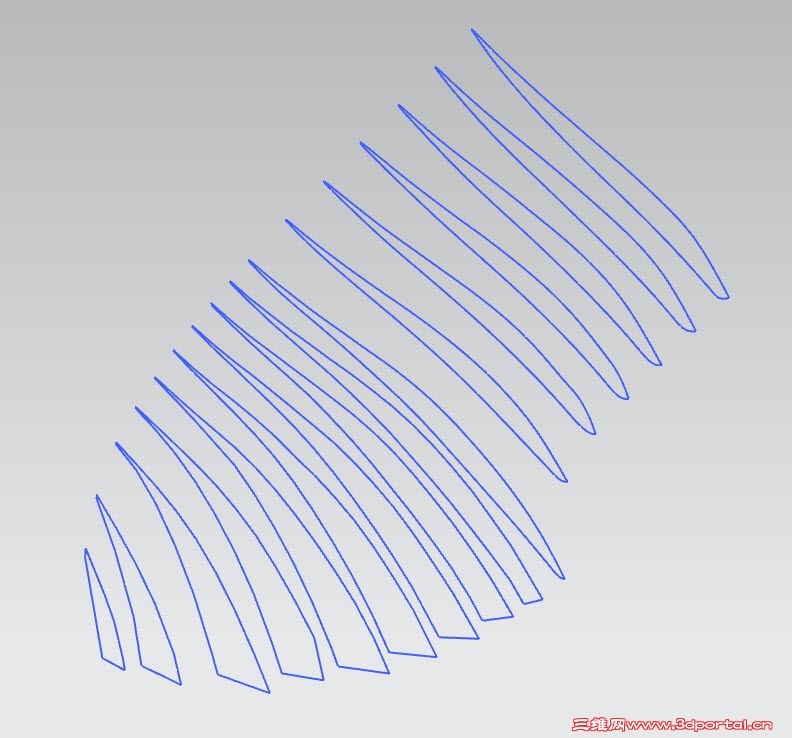

- C, \" \- _7 _; j我刚学UG没多久,现工作需要画一个水轮机的叶片,参加“基于UG的混流式水轮机叶片的实体建模”方法,
; x1 A5 s# k" W" y# Q# S9 L' u, A& b8 X. D

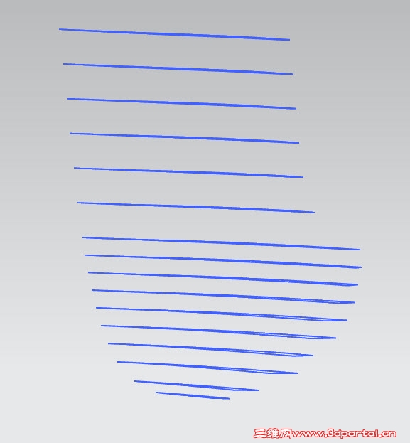

编制好的.dat文件导入各个截面的草图曲线,) P7 B8 X' R' x- |' `7 ?
  ~1 M. O1 ~* X; P0 e3 i" _- J. i7 @: [3 C5 Z' y2 c
Z轴方向各个剖面位置: 4.jpg ) ^5 y% U$ b5 P0 x

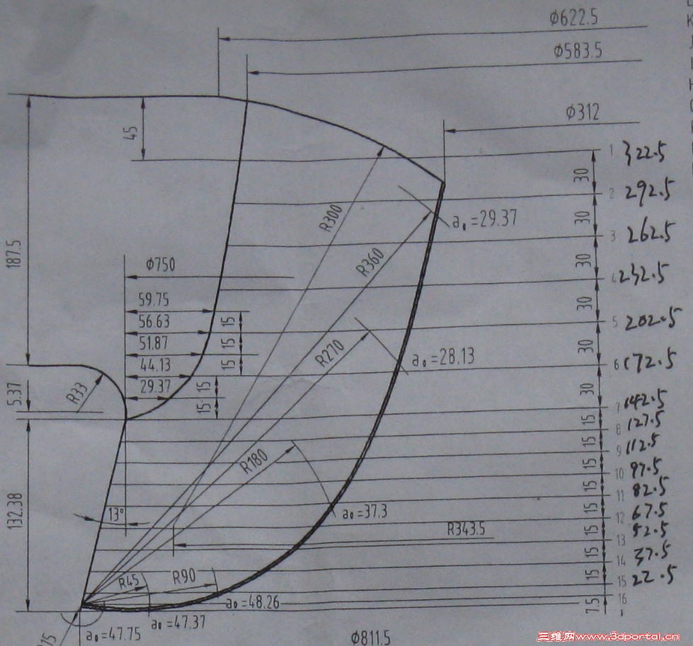

2D图纸: 5.jpg , h% R( }9 Q! T* M! ]3 c

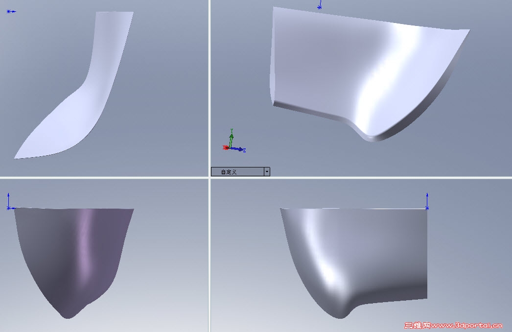

 楼主| 发表于 2011-5-14 22:21:08 | 显示全部楼层 来自: 中国广西柳州
0 l! G. G: d) R4 y: [4 W7 r# v) g( g- e1 W3 j, k
12# 行走
5 t+ k# P% U9 J. z
; m% U" C1 E6 p+ N: d! }/ ^/ kUG初学做不会做曲面,我最终还是将线导入SW里,勉强做了个,也不知对不对.5 T6 [  ~' h' y
