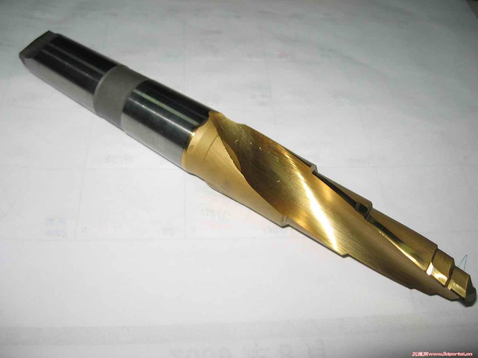

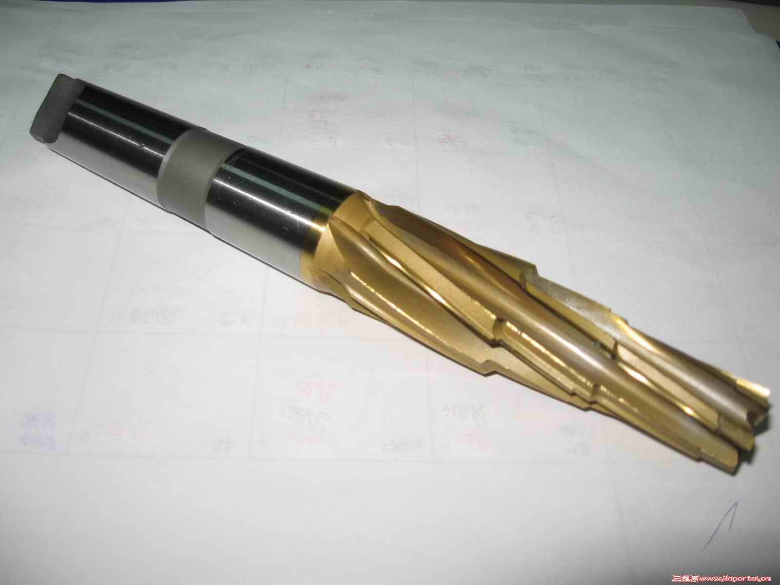

发表于 2011-5-10 23:32:54 | 显示全部楼层 来自: 中国浙江宁波
做螺纹插装阀插孔最好的就是使用成型刀具了,效率高,精度好,数量不大块体也不大可以考虑数控车,其他方法都不推荐使用,需要探讨的可以加我QQ34109851

量大的买个成型刀具也没多少钱,量少的让螺纹插装阀阀厂家帮你们加工得了,或者找外面专业加工阀快的,他们一般有成型刀具。
发表于 2011-5-13 11:40:27 | 显示全部楼层 来自: 中国江苏无锡
用成型刀具效率高,但是刀具成本也高" ^) ?  A  k) ?4 n: F" P6 S0 t$ ~
只是1-2件零件,而买成型刀的话不划算的。, Z0 k7 l; x; W$ k/ l$ {' f9 i
批量的话用成型刀划算
