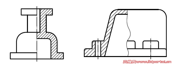

proe能做, SW好像做不了。 找不到命令
发表于 2011-5-8 15:10:33 | 显示全部楼层 来自: 中国陕西西安
能做,毫无问题) m( r8 l7 u: C7 m2 H4 `. R8 f; Y6 ^0 J
9 z* V$ B, ~; q

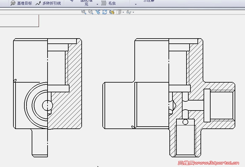

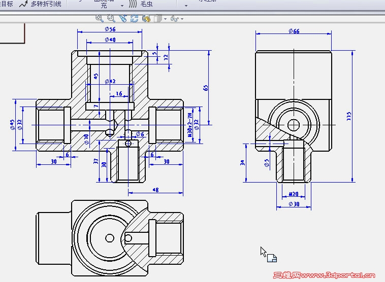

在绘图工具栏中找剖切命令,依据选线不同生成局部剖或半剖视图

发表于 2011-5-8 16:22:36 | 显示全部楼层 来自: 中国辽宁营口
选断开的剖视图就成了,非常简单

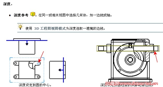

这种剖视有问题啊。, c: A- z+ b$ z7 \5 Z
' j4 n+ q; i* k9 T4 }5 M
在剖图图中,不能再加这种局部剖。0 v9 b. f8 O/ O3 E8 g3 Q
- }4 e# V7 y& h( B- g  {+ a
这种剖视要输入深度。
8 z2 u+ }) y. i/ Q# S' [( a( m( ^
但如果更改了三维模型。这个深度就变了,
chenjun520601 + 2 跟进讨论

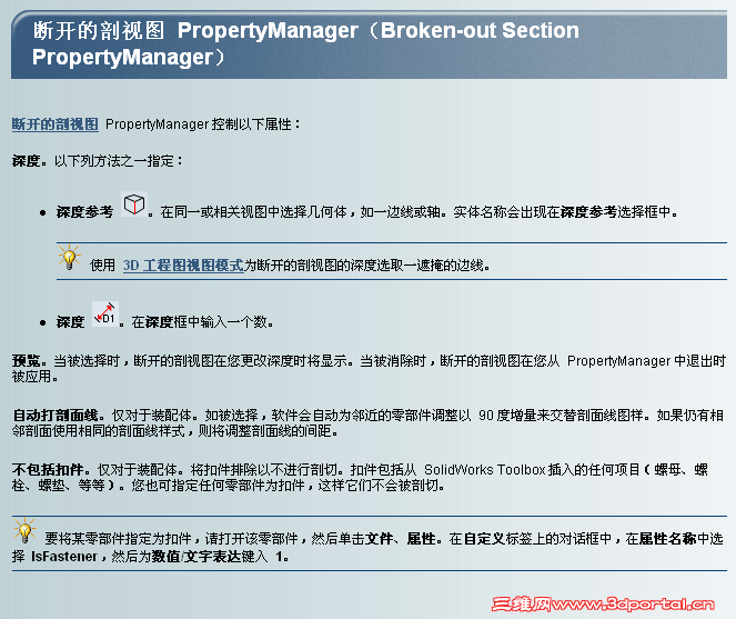

" r! z: w. i) G: J7 W, a: w具体输入深度只是其中的一个选项,还有没有其他选择呢????请楼主再仔细查看一下 PropertyManager 弹出的对话框

半剖和局部剖都可以做。
9 S* f: y% a" d( a4 l( A, G, I7 g文件下面从零件制作工程图
发表于 2011-5-12 11:48:46 | 显示全部楼层 来自: 中国天津
在视图布局上选择断开的剖视图,再按相应的提示操作即可.
