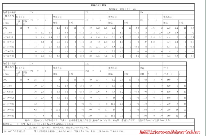

发表于 2011-5-8 23:16:24 | 显示全部楼层 来自: 中国江西九江
塞规公差计算表
svw0936 + 2 技术讨论

斑竹:
3 h4 h# v* p9 w5 L* t) Y  c    加载的图片看不清楚呀,搞一个能下载的行吗?
