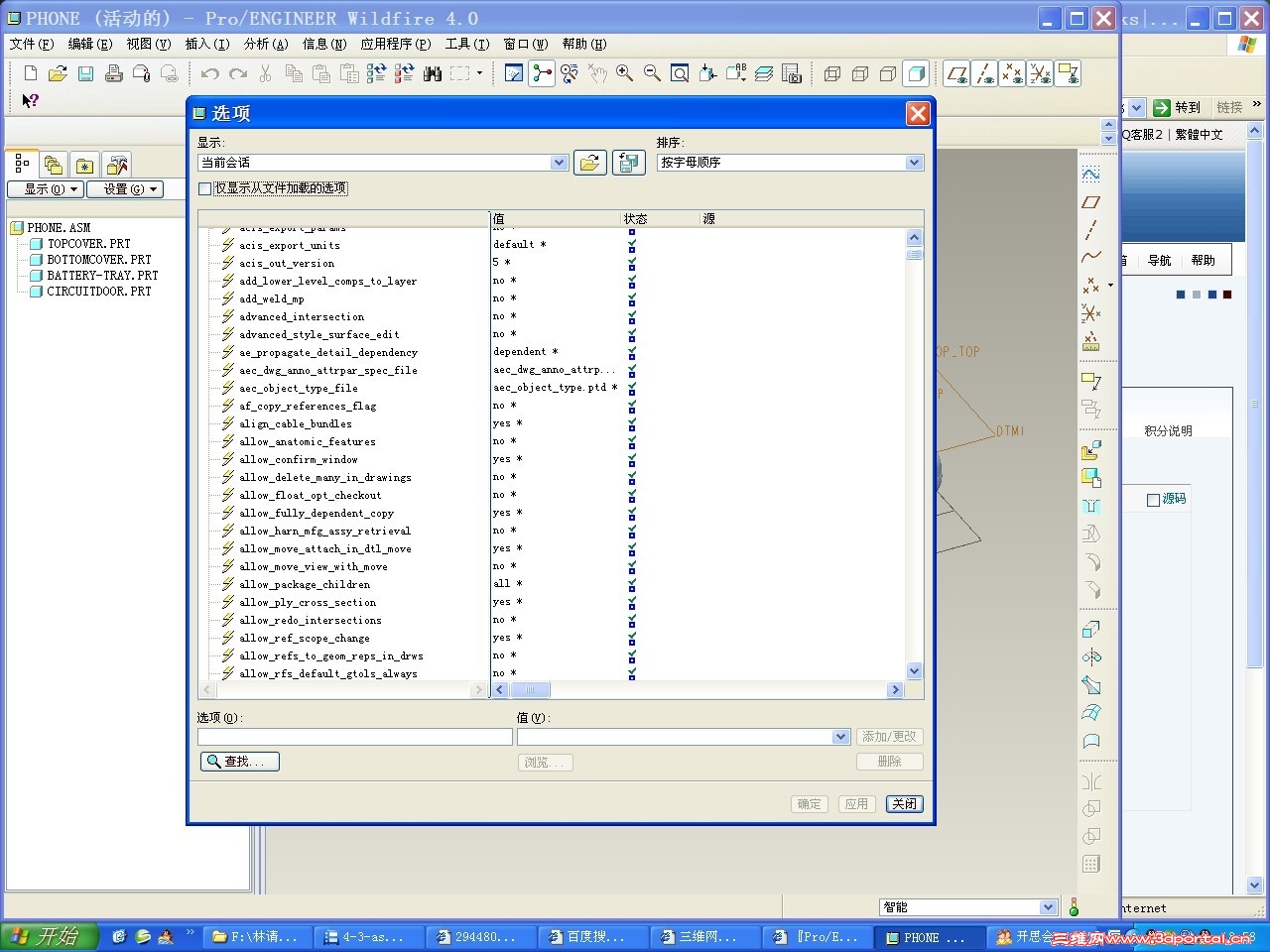

' ^3 f. ~- m- a- ?1 a, H$ n! K& z有谁知道PROE中高级选项下的LIP(唇边)命令加载选项是那个,如附件
发表于 2011-5-9 20:44:18 | 显示全部楼层 来自: 中国广东东莞
allow_anatomic_features   yes

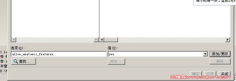

proe里工具-选项-输入allow anatomic features  然后“值”选yes点击添加/更改按钮,确定就可以了
