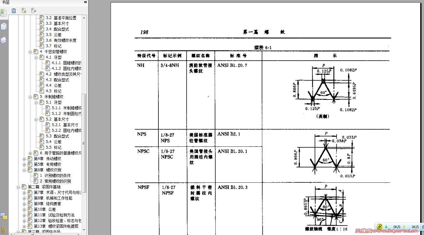

发表于 2011-5-15 17:46:12 | 显示全部楼层 来自: 中国河北邢台
本帖最后由 wakang 于 2011-5-15 17:47 编辑 : a# @% U& X- A* d* [4 ?7 f
& T9 `( U; Q, O  W3 I0 z& N
论坛资料: h2 `6 e8 P/ \: Q6 C+ q
机械工程标准手册:螺纹与紧固卷
0 u$ S0 ?6 V4 p. O8 f+ \* i* h9 shttp://www.3dportal.cn/discuz/viewthread.php?tid=131164   此链接第9楼
- T1 D3 b1 b- s1 J# F! a5 k: P; v3 a# D# K7 z! a4 x
有助于楼主更加深入理解这个问题。
8 r( h- \$ T6 b% l
5 Y+ M) Q* d9 M* q部分相关内容截图' L& W) P. Q7 {7 Q' A) `: [4 b
asdolmlm + 2
