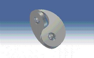

5 S5 ~7 f- p9 `7 S* d; l# Q本人在CAXA实体设计2008中输出一个动画,可输出后用播放器播放的时候老是闪烁不定,请问是什么原因?有什么办法解决?谢谢,在线等。

将你的gif文件贴上了别人打开看看,估计是你的播放器有问题或者电脑的问题。

gif文件的背景尽量采用纯色为好......
