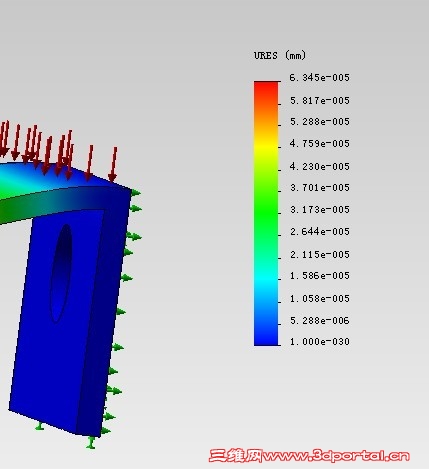

[求助] 如何修改simulation xpress里位移的放大倍数
发表于 2011-5-9 09:15:24 | 显示全部楼层 |阅读模式 来自: 中国上海
如题 有高手知道吗 倍数太大变形看着太纠结了

變形的放大倍數與你所貼的位移數值是不同的。
7 i; L' H6 S; {2 e8 t6 q& A3 g0 J) C! A/ C8 W9 L
變形的放大倍數:SimulationXress是無法變更的,8 O( h; n0 T: A
                      必須要使用Simulation或更高的版本才能變更變形的放大倍數。

2# mk93 原来如此 请教simulation下在哪里得以更改?
发表于 2011-5-15 20:38:32 | 显示全部楼层 来自: 中国山东青岛
在simulation中可以改。。simulation xpress是什么?你安装的是哪个版本?
