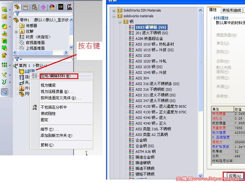

请看图 ,按右键 、编辑材料、选材料、应用。
发表于 2011-5-13 21:57:43 | 显示全部楼层 来自: 中国山东青岛
楼上的大侠,按了“应用”没反应,运算时仍提示没有选择材料属性,不信你试试!
发表于 2011-5-13 23:59:16 | 显示全部楼层 来自: 中国浙江杭州
我试了,没问题,一切正常。
