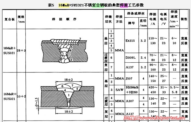

我现在需制作10个化工用的罐子。直径4米高4米的,材料为16MnR+321(10+2),望广大朋友给些成熟焊接工艺方面的指导,谢谢啦、

发表于 2011-5-9 21:35:58 | 显示全部楼层 来自: 中国浙江宁波
2# dankai 基层可以采用埋弧焊直接埋,先焊接外侧,内侧清根后,在焊剂垫上进行埋弧焊。内侧基层焊缝低于复合表面1.5mm左右,然后焊条电弧焊焊接过渡层和面层。基层、过渡层、面层焊接后均进行无损检测
 楼主| 发表于 2011-5-10 13:14:41 | 显示全部楼层 来自: 中国四川成都
3# zsc19751013 我这个是常压罐,外边10mm为碳钢,剖口需要多大合适呢,我们公司埋伏焊只有一台,能不能不采用埋伏焊,直接用电焊+不锈钢焊条可行吗??

发表于 2011-5-11 23:31:38 | 显示全部楼层 来自: 中国江苏泰州
, \6 A0 w. S% @+ z# }7 c
, L# I, X4 H! c+ _6 U+ K) D 111111111111111111111111.jpg " I* u- H8 T3 Y* l
9 \9 g: J/ e+ G8 J, X/ b0 k最齐全的焊接工艺
 楼主| 发表于 2011-5-17 12:42:03 | 显示全部楼层 来自: 中国四川成都
6# qilupzh 朋友你在什么手册上查到的呢。很全面
发表于 2011-5-22 18:05:27 | 显示全部楼层 来自: 中国江苏苏州
先根据JB4708进行工艺评定,里面一些焊接要求说的很详细,你一额可以下载SH3527-2009,里面说的很详细。
