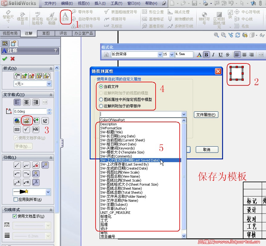

发表于 2011-5-9 13:19:54 | 显示全部楼层 来自: 中国山东烟台
$PRPMODEL:"SW-上次保存的日期(last saved date)"
 楼主| 发表于 2011-5-9 13:27:25 | 显示全部楼层 来自: 中国河南新乡
谢谢,请问能不能插入图纸文件的“创建日期”呢?
发表于 2011-5-9 13:29:01 | 显示全部楼层 来自: 中国广东中山
可以手,可以加创建日期的

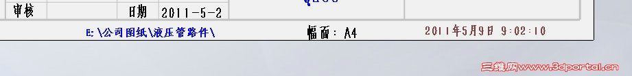

发表于 2011-5-9 17:51:43 | 显示全部楼层 来自: 中国四川达州
大概给过步骤,自己熟练。7 f* s' D9 u2 j, ?
这是我的:
 楼主| 发表于 2011-5-10 12:59:08 | 显示全部楼层 来自: 中国河南新乡
谢谢楼上,SW-生成的日期。3 t4 \/ U$ K  y/ m, j. c* U
问题已经解决
