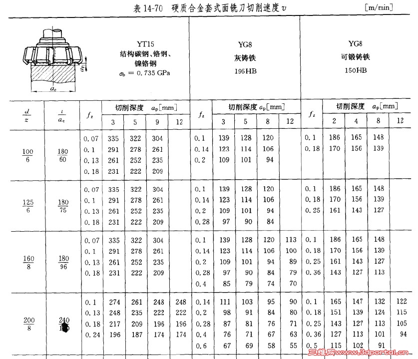

硬质合金刀片的切削参数该怎么选
! R/ f9 O# `) I问下我用硬质合金来加工球铁,刀盘直径为200,12个刀片,需要选用多少的线速度或转速。

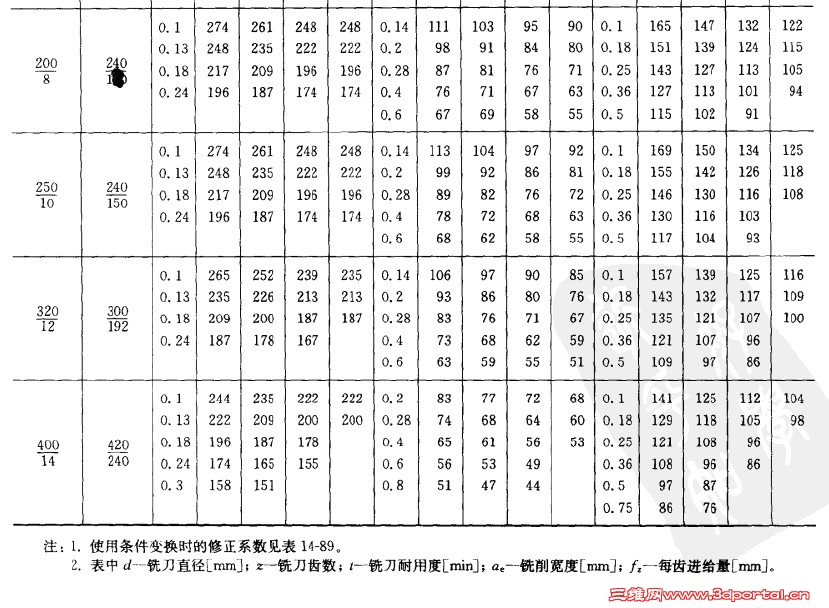

其实各种切削手册上都有,查下看。转速与材料、吃刀深度,进给速度有关。球铁比灰铁的硬度和强度要高些,速度可适当调整。

发表于 2011-7-19 13:33:50 | 显示全部楼层 来自: 中国浙江宁波
有资料可查阅滴
