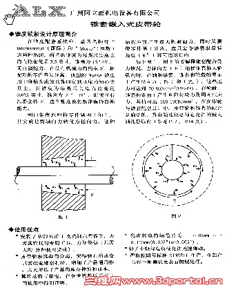

[求助] 皮带轮锥套角度是多少?

请高手帮帮忙,皮带轮锥套角度是多少?

: m5 a" N2 l# ~& L. c皮带轮弹性套的半锥角α越小,结合面压强越大,传递负荷也越大,但太小不易拆卸。通常取α=10°—14°。7 V! P* P( K' G' s  T9 ]4 ]
详见:化学工业出版社《机械设计手册》第五版 2卷   P5-299  胀紧连接

应该是8°,可以查相关的产品样本

一般是按锥度1:5就可以

附图

1:10,1:5我都见过了。

附图
3 i: }; d# A) R( P& ^. J. h' gasdolmlm 发表于 2011-5-15 22:15 http://www.3dportal.cn/discuz/images/common/back.gif
7 A8 q4 b9 d7 N, x% S版大你这图看得清吗?
