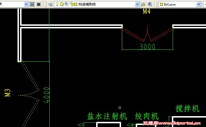

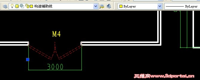

请教下各位高手,请问我画图时设置的图层和画出来的图的图层不一致是怎么回事?图层管理器里显示是细实线,但是画出图却是点划线。如图
门实际效果应该是这样黄色的
门实际效果应该是这样黄色的
另外一部分缺怎么都改不成黄色的
另外一部分缺怎么都改不成黄色的
发表于 2011-5-9 16:01:11 | 显示全部楼层 来自: 中国安徽合肥
是不是做块了?
 楼主| 发表于 2011-5-9 16:03:44 | 显示全部楼层 来自: 中国河南郑州
做了,但是之前那几个也做块了,而且都是一个块调出来的,为什么一部分能改,一部分不能改?谢谢

发表于 2011-5-13 08:03:52 | 显示全部楼层 来自: 中国陕西西安
双击块,在块里边编辑就可以了
