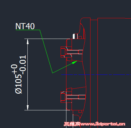

如题,图纸标注NT40是什么意思?
 楼主| 发表于 2011-5-9 16:35:48 | 显示全部楼层 来自: 中国江苏南通
打听到了,是7:24的锥度

第一次看到这样的标注,NT40,哪个国家的标准?  ]4 ?- {$ x3 q1 q
7:24的锥度,怎么弄这么个锥度呢,LZ给解释解释。。

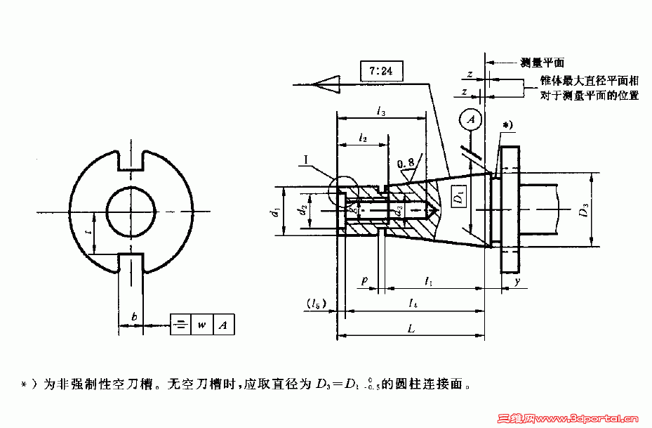

GB/T 3837-2001  7:24手动换刀刀柄圆锥+ k$ n" r8 c4 M6 \/ D
这个标准里有40#的说法,不过不知道前缀是什么。
