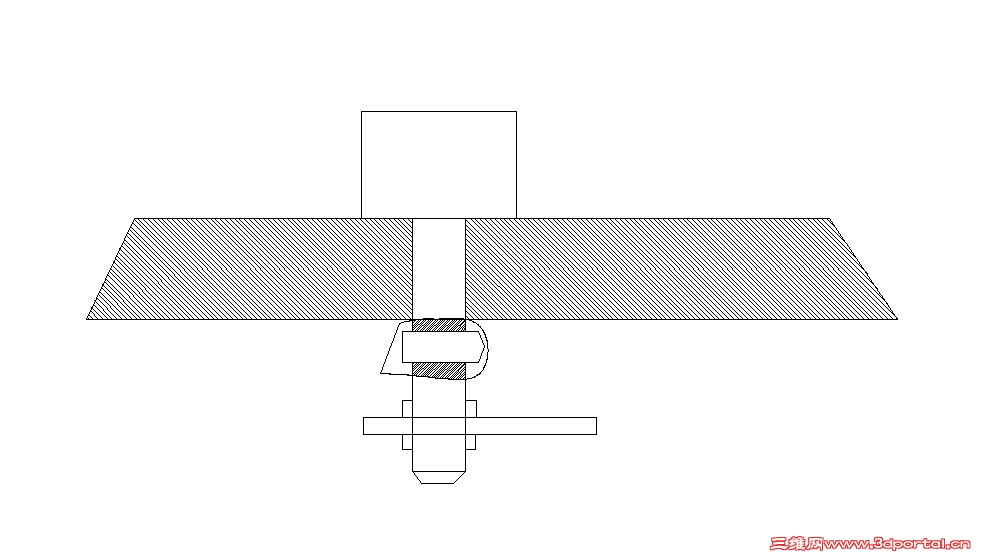

最普通的电脑机箱,盖子上的那个防盗锁,我记得好像 随便插进个什么东西去,沿着开的方向一旋转,里面就是一个铁片,就能转到一边,机箱就开了,我想了半天怎么想不到,总是感觉很简单!!!
 楼主| 发表于 2011-5-9 16:58:49 | 显示全部楼层 来自: 中国山东济南
8 @$ ~% _* F6 L# }/ ?8 T( c6 F* Z) G5 T$ l4 Y
要是个旋钮的,我想大概是这个意思,
7 S& i4 X" N* k7 I: n df.jpg 5 v. ]1 D, P: J* V
实际做起来,不知道,这种旋钮 怎样才能容易制作,或者市场有的卖!

楼主说的是里面是一个偏心旋片,铁片插入转轴上的矩形孔就可扭开,锁上时反向扭就使旋片挡在机壳上了。
8 Z7 o4 ?8 Q6 l) ?+ m# W: f" M$ e有的机壳如HP台式机的盖和壳上各凸出一个铁片,上有孔,用普通锁子锁上。
发表于 2011-5-10 11:07:53 | 显示全部楼层 来自: 中国北京
楼上说得对。
6 K* }4 A( H' r2 D$ @$ t$ ~8 @最普通的2种:' f# P  f$ D2 P" Q
1)挂锁:机箱后板上翻出一个带锁孔的结构,侧板对应位置开长孔。用一个普通挂锁锁住- B2 O) x4 w9 ?8 a) |! }8 C
2)暗锁:带一把钥匙,旋转里面的铁片,勾住机箱。旋到相反方向可以打开。暗锁可以买得到。机箱后板或前面板都可以用。价格也不高。
