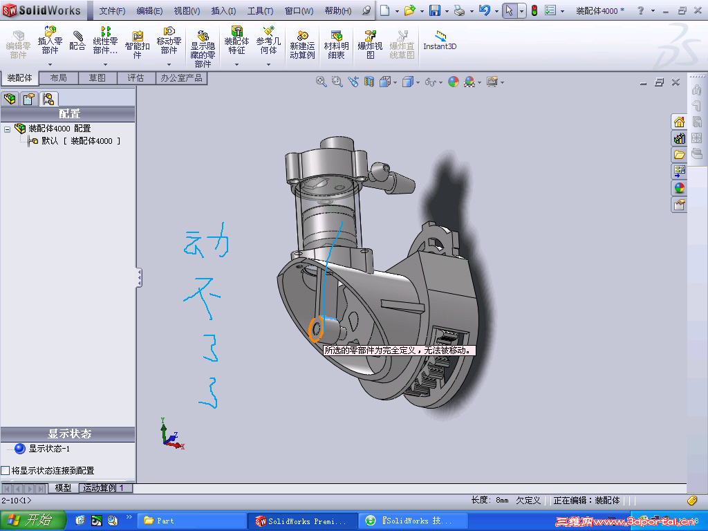

[求助] sw装配中有装配的问题
发表于 2011-5-9 19:34:47 | 显示全部楼层 |阅读模式 来自: 中国江苏苏州
123.png 附件中     sw装配中有装配的问题,既然转动不了

发表于 2011-5-9 22:24:35 | 显示全部楼层 来自: 中国浙江绍兴
子装配体的子装配体不能设置为柔性
发表于 2011-5-10 09:08:48 | 显示全部楼层 来自: 中国辽宁盘锦
查看以前的帖子
发表于 2011-5-24 14:14:09 | 显示全部楼层 来自: 中国浙江杭州
是不是子装配太死了,还是装配关系的问题
发表于 2011-5-24 14:58:31 | 显示全部楼层 来自: 中国江苏南通
拆分子装配体
发表于 2011-5-26 14:37:10 | 显示全部楼层 来自: 中国北京
这是老问题,子装配体默认是刚性的,要想在装配体内活动,将其属性改为柔性。
