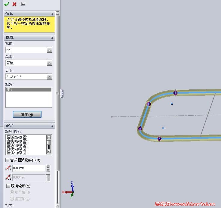

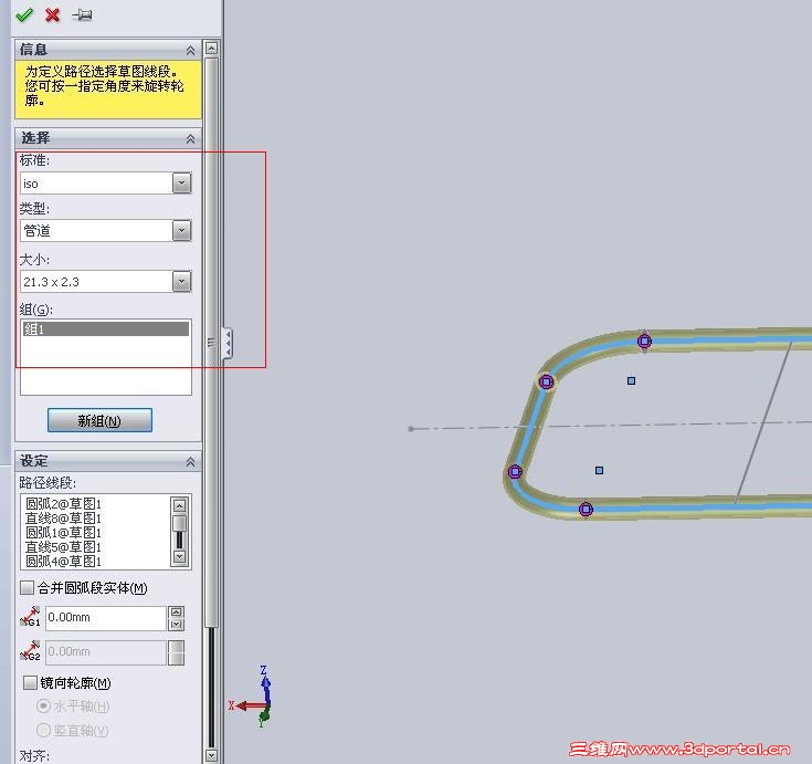

如图,左侧的标准里面的管道只有三种选择,没有我要用的类型,请问各位能从外部导入标准型材。或者自己设置想要的尺寸吗。

这个论坛里有很多介绍的,焊件轮廓库的问题。# ]# F- ?& i( \$ d0 B3 i+ |
也可见sw帮助里的焊件轮廓库的相关知识。

发表于 2011-5-10 09:04:53 | 显示全部楼层 来自: 中国辽宁盘锦
论坛里有人做过GB的,搜一下。但是没有大管径的

发表于 2011-5-10 13:01:28 | 显示全部楼层 来自: 中国河南新乡
你可以自己做一个的。找到焊件轮廓所在的文件夹,复制其中一个文件,然后在sw里面修改一下尺寸和属性,保存就可以调用了
发表于 2011-5-10 15:44:50 | 显示全部楼层 来自: 中国北京
修改草图尺寸,随意你改。一定可以满足。
