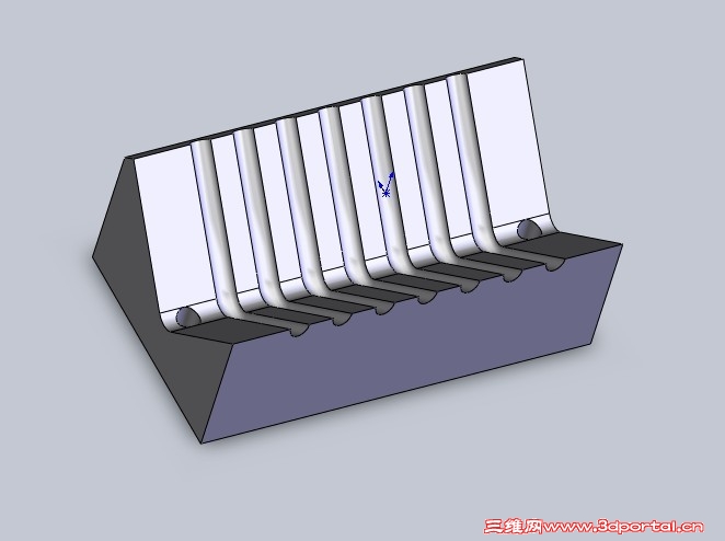

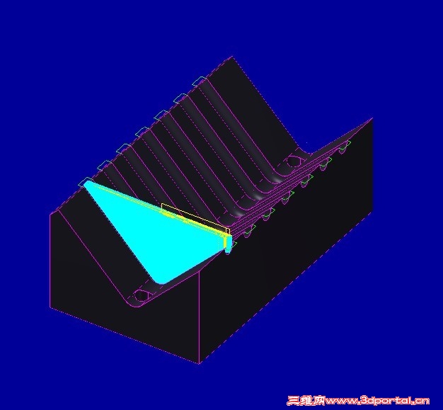

我用SolidWorks造的型,下图http://b72.photo.store.qq.com/http_imgload.cgi?/rurl4_b=56217f4d0ca6755c614e8bf6160b7f2e5defa8e4b02ea511bae1f6ad1260d5846b6c80a6f1d1d2ea38cd10ef6de50f61e34f2160a20b52339f7aa86a147915e5ffbdce15e75889bf673d882bd1bf2e5890604474&a=72&b=72 然后用mastercam程编的,开粗我用D8的刀。但路径这是从上往下一刀一刀下去的这样时间上太浪费了,铣一个要2个多小时,他们说直接可以按边铣下去,小弟无才,不知道怎么弄,研究了半天都没结果,请大家指点一下。小弟谢谢你们http://b66.photo.store.qq.com/http_imgload.cgi?/rurl4_b=56217f4d0ca6755c614e8bf6160b7f2e95ef43e59664e7ce360c4b726bae88321aa04cfd24abae72aacad5266e80fff2510e02b36e517ada15ed0d134fe7909edf298aaf1ade0b5d1ed71bdf214ea8692c75bc8a&a=66&b=66

发表于 2011-5-9 21:12:27 | 显示全部楼层 来自: 中国广东汕尾
做刀路投影,就很漂亮了。

发表于 2011-5-20 22:39:45 | 显示全部楼层 来自: 中国上海
把曲线画出来   直接用球刀走斜线就好了  节省时间

发表于 2011-10-5 19:40:18 | 显示全部楼层 来自: 中国安徽六安
先做个2D刀路,再用3D投影刀路,2D刀路只是辅助用的,流道加工
