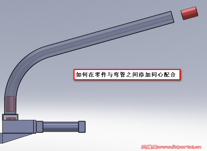

[求助] 圆柱零件如何与弯管添加同心配合,如图
发表于 2011-5-9 22:26:30 | 显示全部楼层 |阅读模式 来自: 中国重庆
我要把圆柱零件与弯管添加同心配合关系,查看最小需要多大的弯道才顺滑。该如何做。) M3 K; }  T( ^$ X; t  a* I
我试过用零件表面与弯管表面配合,同心不可用,只可用相切。
; j4 p" m% {7 q9 H* G# q0 G试过用弯管的扫描引导线与零件轴线同心配合,不可用。8 h& r& T) k/ A; }* D% C
注引导线的一样条曲线。0 [/ G5 a+ F/ N9 g; v" w% B; h* K
如果用两条直线和一段两端相切的圆弧,能配合,但不是我要的效果。5 U) |. d5 T5 Z$ v1 e. c3 `
请老师们指教一下,谢谢!

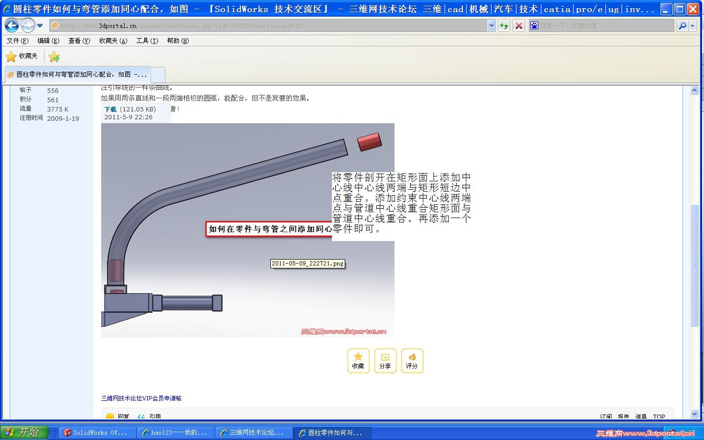

发表于 2011-5-10 08:48:46 | 显示全部楼层 来自: 中国山东威海
可以用草图来配合,做出弯管截面的草图,用草图也零件配合
发表于 2011-5-10 09:00:29 | 显示全部楼层 来自: 中国广东揭阳
不能用圆柱体的轴线来配合引导线,而是要用圆柱体的截面草图(即圆的圆心)来配合引导线
发表于 2011-5-10 09:04:04 | 显示全部楼层 来自: 中国山东济南
用草图约束
发表于 2011-5-10 09:07:31 | 显示全部楼层 来自: 中国山东济南
简单讲一下
发表于 2011-5-10 17:44:52 | 显示全部楼层 来自: LAN
在圆柱中心线上画两个点,管子画上中心线,让两点分别和中心线重合配合,还可以移动两点的位置来调整圆柱在管中的径向位置。

 楼主| 发表于 2011-5-10 21:58:47 | 显示全部楼层 来自: 中国重庆
首先感谢各位老师的观注!: q" j' g; b- A' Z! e7 ^* p
2、3楼老师的方法行不通。
; U8 c% \' ]7 [4楼老师的指点,学生不明白。  Y; O$ H. X, l; i, E: O% `) O
能得到不老大师的指点,更不甚荣幸!学生实在愚钝,
/ z, ^) s# z8 q- O  方法1、直接计算,学生不知道如何计算,能否请不老大师指明方法,或指导学生查阅什么书籍的那章那节!学生十分感谢!
2 ~) t8 T1 w. I0 v7 Z1 ^1 z+ }  方法2、碰撞检查。学生在没能添加同心配合前,(也就是零件在不能在管道内滑动)不知道如何运用碰撞检查!
