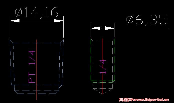

1 P% @! T2 z' l3 k! V" Z! N# U如图,同为1/4牙孔,为什么尺寸相差这么大?( L7 c3 H6 z5 a  d: ~

基本的螺纹知识。管螺纹和英制螺纹的区别。
7 b8 x& p; L* X建议楼主要自己查手册先。

PT 1/4-19  大径为13.158mm(不是14.16),是旧英制一般密封管螺纹; 右边图1/4 是紧固螺纹,是英制惠氏螺纹1/4-20 BSW。

谢谢楼上二位解答,我基本明白了
