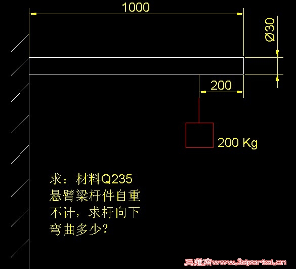

发表于 2011-5-10 11:12:47 | 显示全部楼层 |阅读模式 来自: 中国上海

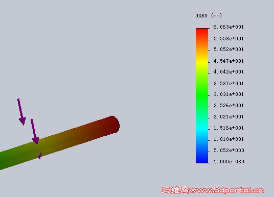

QQ截图未命名.jpg ,详细步骤,非常感谢!
发表于 2011-5-10 12:53:26 | 显示全部楼层 来自: 中国四川达州
最大位移图,不知道对不对。本人不擅长玩这个。

谢谢,能不能用公式计算的

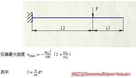

这个可以用公式计算,是个力学问题,工程力学上有类似的问题
发表于 2011-5-23 16:18:16 | 显示全部楼层 来自: 中国上海
谢谢,能不能用公式计算的
* q1 o) }# [  a7 Fsrj36377 发表于 2011-5-10 13:22 http://www.3dportal.cn/discuz/images/common/back.gif
$ \5 t! l5 `% e+ c
4 H! `# |6 y* c, v$ A" j- \这是基本的材料力学公式- q$ ]' [$ H& Q, S: a4 E6 l
+ J; S& h8 z- B/ v1 o$ ^4 y7 i4 r 悬臂梁.JPG

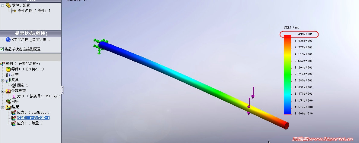

发表于 2011-5-23 19:44:14 | 显示全部楼层 来自: 中国安徽合肥
/ z3 P+ r  l4 ^' o- U( Z
7 h3 ~8 n5 p8 j. I9 x 2# lizuoshan
2 C7 ~+ R& ^4 ~7 X2 F: G5 d! b2 V( ]$ C
力的位置怎么添加的啊
% o/ i( @& u8 t  O4 A" H距离200应该怎么来确定?
6 a3 y; M! i: J' \3 @& \( k- {我做出来的结果
, ~, r0 A% u; w! K& i6 ?5 C$ ^不知道对不对~
发表于 2011-5-23 20:07:07 | 显示全部楼层 来自: 中国安徽合肥
我刚用不老叔提供的公式
, h4 I2 y& D$ T# d# Y) L按g=9.8 m/s^2
( R8 C6 n8 @+ zE=1.9*10^5 N/mm^2计算
6 V( V0 J# j: L! o# z! [得出的答案是60.917 v- M$ `4 o% X7 Q$ B3 [; F
跟软件得出的结果差不多。
