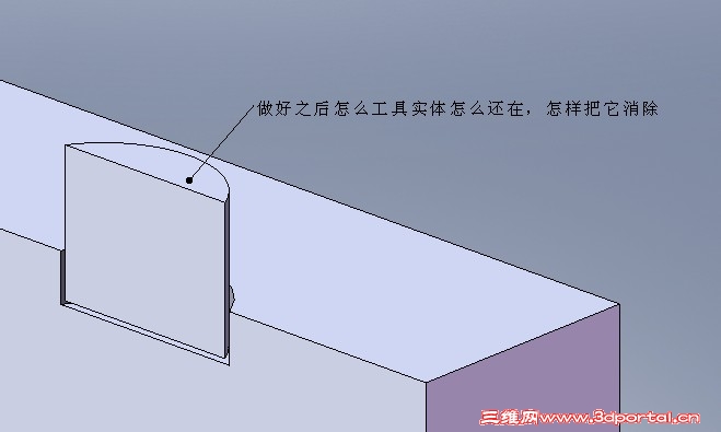

[已解决] 压凹之后怎么把工具实体删掉
发表于 2011-5-10 12:05:13 | 显示全部楼层 |阅读模式 来自: 中国上海
发表于 2011-5-10 12:29:51 | 显示全部楼层 来自: 中国四川达州

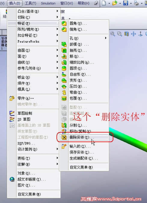

删除实体就可以了
 楼主| 发表于 2011-5-10 12:36:28 | 显示全部楼层 来自: 中国上海
删除实体,压凹特征也跟着没了呀
发表于 2011-5-10 13:01:17 | 显示全部楼层 来自: 中国四川达州
可能楼主理解的删除有误,

特征可以压缩,实体不能压缩。由于建立该实体的特征必须在压凹特征以前,并为压凹特征使用,所以压缩了建立该实体的特征,则会将压凹特征同步压缩。4 o2 b+ R3 z4 E3 |- L& r
& O. ?3 B0 \& D2 t2 M( k隐藏实体是可以的,但隐藏只是看不到,此实体还是存在的,使模型的重量增加。! E: U5 i9 ^  s) H+ V8 P
7 O5 n! {+ A# i& h9 i) S
所以支持删除实体!
