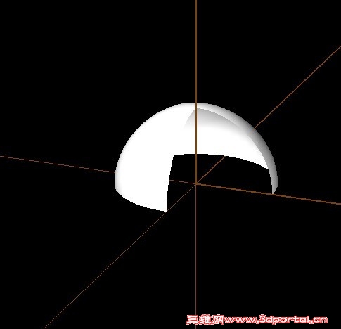

刚学mastercam,遇到一个问题,想把如图所示中的圆形顶点移动到原点,请问怎么操作处理,请熟手们指点一下,谢谢了。

先做一个边界盒,再把边界盒的顶面对角相连,所得交点会在顶点,以这个交点为参考点把所有图素移动到原点就可以了.

一般的我们会先建立边界盒然后把2D图档合并进去,然后移动到原点,编程的时候2D+3D都可以啦
