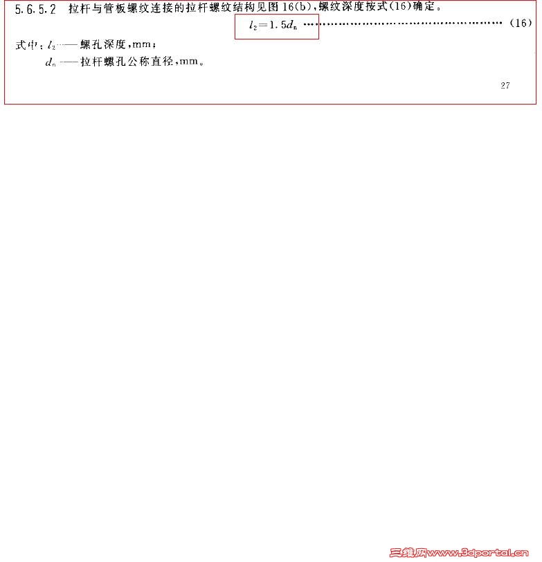

螺纹孔深与螺纹必须是1。5倍的关系吗?
' b6 M2 u, T  G3 Z6 H- F在ASME,TEMA等其他标准中是否有类似的要求?

有标准就按标准走吧

拉杆常用φ12、φ16里二种。按1.5倍计,也不是很大,一般管板厚度均可满足此规定。

如按GB151设计,当然就是1.5倍,不用管其他标准啊
