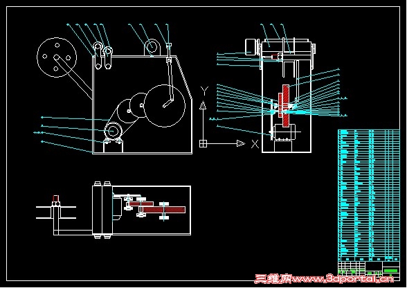

[已解决] 先谢谢大家 自己设计的一个装配图 有很多错误 麻烦大家帮忙修改修改 谢谢大家
发表于 2011-5-10 18:04:06 | 显示全部楼层 |阅读模式 来自: 中国浙江金华
自己设计的一个东西的装配图,自动断带机,呵呵,目前小弟的水平也只能设计到这里,很多很多东西还没完善,当然,其中也有很多很多的错误,其他的东西正在查找资料进行更改,然而对照这个装配图却始终更改的很郁闷,其中的错误实在是太多了,大家有时间的话帮忙看看,帮忙修改修改,呵呵,这很麻烦大家,因为小弟画的实在是太惨不忍睹了,呵呵,还是麻烦麻烦大家,很感谢大家,谢谢!!!大家有时间的话 就帮忙指出指出错误~~~ 小弟机械知识很薄弱~~ 再次谢谢大家~~~

装配图需要给人家一个机器装配概念。首先机器大小尺寸、相互位置关系、速比、转速、安装要求、零件之间的配合状况等等要素都要使用机械制图的手法描述清楚。以上各点你需要加强,就不一一点到了。下面附图虽然不是传动图纸,你可以参考看看。

1  须标外形尺寸、安装尺寸、装配尺寸及公差配合代号。
/ E, V( G( Z* [( K4 J' _: z& r! \2  按总图比例表示不清时要画局部放大图。
' v3 z; M" |* i" m2 N3  各零部件相对位置要有尺寸,并定出基准位置。2 \7 y% z7 z6 V$ @' d5 S3 s
4  按规定画出设备中心线和各部件的中心线。- J6 w1 l& L- Q* l
5  标题栏要填写完整,零件明细表要按规定填写,名称、标准号和图号、材料、单重和总重等。
8 E" E8 c+ m1 f) V多看制图标准,多参考现成的设备装配图。

剖面线用的不正确,剖面线能给人比较直观的感觉,楼主的剖面线使用很乱,比如你的视图应该是剖开箱体的,可是箱体都没有剖面线,右视图中27、36、38、46四个齿轮怎么可能全部剖开呢,也许你的剖面线是齿轮的齿形?

一些基本的尺寸还是要标出来的,不然这图就跟没穿衣服一样......

最左侧的是大导轮么,感觉很不稳固,结构设计可以考虑加强刚度:如增加固定梁

总装图上应该有装配说明、及注意事项,或者接口说明。
发表于 2011-6-26 16:08:28 | 显示全部楼层 来自: 中国江西赣州
上面说的够细了,补充一点,拉序号的时候要对其,三个连在一起的序号还可以竖着排的

外形尺寸、重要装配尺寸、配合尺寸、装配技术要求、验收标准。' }  M) n1 D7 [2 ]
线性、序号之类的就不说了  基本功。

没看明白,你这个不能叫装配图,只能叫构建示意图吧。
$ w' t; F4 j8 u. |! I8 F这个顶多只能说是方案图。2 g% K& D0 r; k  Y* N) K: B% c3 w
表现的东西太少了。另外齿轮是怎么安装的,没有齿轮箱,貌似悬空了。4 k; w. S1 ~4 H5 a+ Q) B
另外技术说明没有,不知道润滑方式是什么
