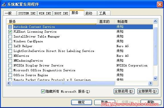

装了AutoCAD Mechanical 2012,但是出现了一个问题。每次启动机器的时候,特别慢,尤其网络连接右下角的那个小电视,好久才出来。在它出来以前,电脑都不反应。很是郁闷,后来通过msconfig,把除了系统服务外的所有服务都给禁用了,这回启动快了。但是CAD启动不了了。没办法,只好把关于CAD的服务(有两个,另一个是Flexnet Content Service)又重新开了。结果老问题又出来了。还是启动死慢。没有办法,就试着把这两个服务给关掉一个,再试。最后结果,关掉Autocad content service服务,启动Flexnet Content Service服务,启动速度正常。这才解决问题。9 U, @6 i- P( N" ^  E' K( W9 v, a
问题是解决了。但是原因没有明白。Autocad content service这个服务是干什么用的啊。不知各位坛友遇到这个问题了没有。& u5 k. P; p+ I" B% T8 Y7 a8 K

不要禁用它,在管理>服务>里面将自动启动改成需要时启动

不但影响启动速度,还特占cpu。我把它卸载了,也不影响cad的使用。
