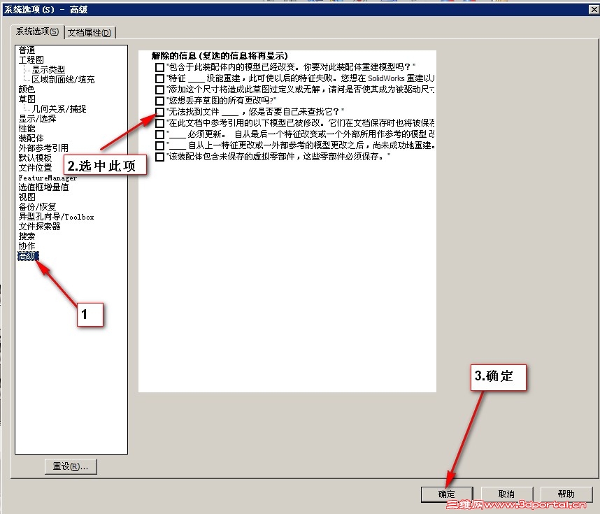

以前当零件改名后,打开装配图会会显示找不到零件,可以查找。上一次不小心点了一下,不要显示此信息。以后所有的装配图和工程图从不显示查找零件。造成了很多麻烦。那位老师指点一下,在哪里设置可以让他再显示查找零件。急急急

. Y% g' v# @: l" `2 a. @& a工具----选项------高级------选择显示查找零件的选项打钩

在选项/系统选项/高级里,复选后可恢复被解禁的提示信息
! k3 p) f- ^9 v/ x 2011-05-12_145414.jpg

ok解决了,多谢指点。。。。。。。。。。。。
