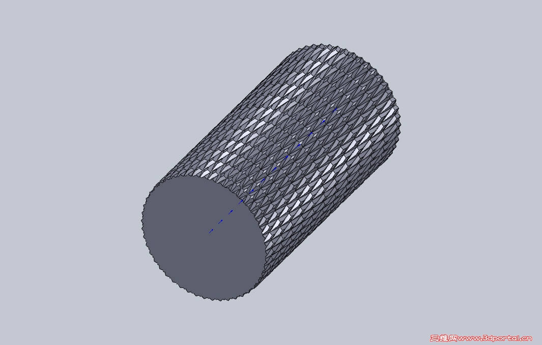

发表于 2011-5-12 14:03:56 | 显示全部楼层 来自: 中国天津
我已经做出来了,但不知怎么上传,请有经验者指教!
发表于 2011-5-12 14:05:58 | 显示全部楼层 来自: 中国天津

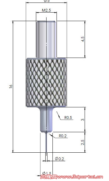

发表于 2011-5-12 22:42:22 | 显示全部楼层 来自: 中国浙江宁波
应该没必要画出来吧,工程图注解一下就可以吧
发表于 2011-5-13 09:59:03 | 显示全部楼层 来自: 中国浙江宁波
发表于 2011-5-13 14:15:24 | 显示全部楼层 来自: 中国山东威海
纹理贴图
chenjun520601 + 3 应助

发表于 2011-5-14 20:27:55 | 显示全部楼层 来自: 中国广东惠州
用纹理做装饰一下就可以了。
