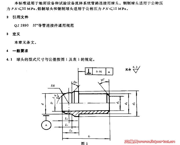

$ J5 v; E1 v( ?* v* {7 X一种铜的管道接头,没有用O形圈,而是直接用斜面与圆弧曲面的直接挤压接触来密封的,以前在气压管道上见过这种接头。
0 S8 @( G& B6 g$ l0 Q但不知道用在水压管道上的密封效果怎么样?可靠?       管道的压力为6公斤,温度为70度, 通过的是高纯水

发表于 2011-11-10 21:35:44 | 显示全部楼层 来自: 中国上海
是不是下面这种?应该没问题的。
5 C+ c; {: Q! N, E* E, P图片摘自QJ 2889.1~17-1997 《37°导管连接件》。
发表于 2011-11-14 10:05:13 | 显示全部楼层 来自: 中国山西太原
一般球面密封用于高压密封场合,O形圈不能用于高压密封。压力仅为0.6MPa的水管上也可以用,但不如带密封圈的接头更为合适,因为金属面密封需要较大的预紧力。
发表于 2012-3-12 10:43:21 | 显示全部楼层 来自: 中国浙江台州
这个密封应该问题不大。
' k4 o2 v. ?' g' K7 ^/ ?1 F- C- s) L( x
1. 工作压力才6公斤力=0.6Mpa,算是比较低得了。我们公司的4.2Mpa的压力也能承受
) ]- ]; a& G# i! A9 N2. 不用密封圈,那接触面的粗糙度要保证。
