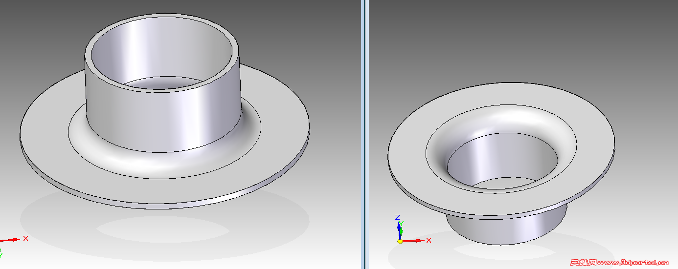

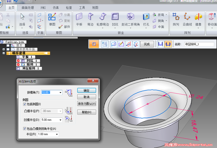

Solid Edge所谓“猪嘴孔”直接做法9 X# P" q3 g" y2 g1 _! X7 U
/ r+ h; g( [: W" ]; M3 \
前几天有会员问这个“猪嘴孔”怎么做,太孤陋寡闻了,也不太清楚这孔是什么样子的,直到今天看到一热心会员的回复及源文件,说是用凹坑+除料做的,才知道原来是这个样子,那么这个样子就不需要这么麻烦了,直接一个命令就能做出来的。。呵呵
