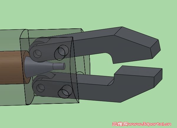

给一个动画于你,几乎是一样的。

如果只是为了配合,可以做个圆锥体的相切辅助平面,然后使这个平面与圆柱体的外圆面相切.或是其他从运动副的角度考虑的配合方法也可一.
1 W2 e  b/ G( T3 N# x如果是为了做动画直接可以在COSMOSMOTION的环境中用3D接触命令设置参数.

相切不行么?
6 y# r4 x" u2 E% e6 P. G; j另外 发模型啊 发个AVI 干什么!
发表于 2011-5-24 13:35:08 | 显示全部楼层 来自: 中国浙江杭州
只能新建一基面来与圆锥相切再与圆柱相切,二个相切角垂直
