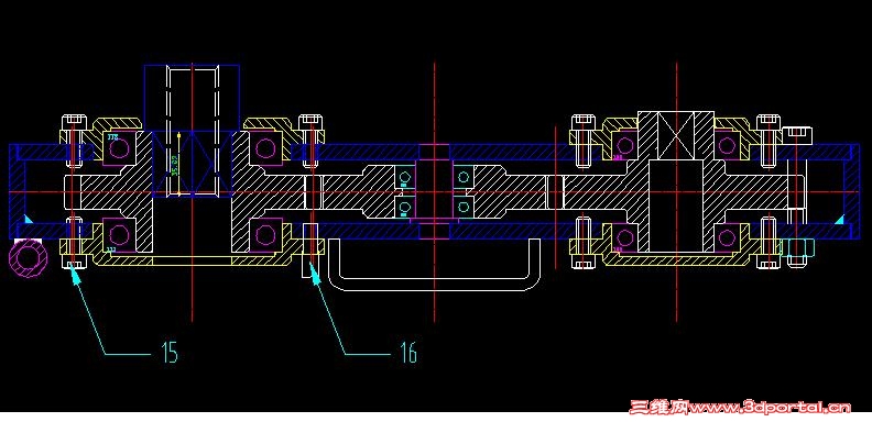

如题 现在减速箱要如下图放置 可问题就来了
  [; N6 m+ ?$ e% Y0 K# `6 H9 F$ O1,怎样防止齿轮油渗漏?0 f4 r) t2 L* m8 h' V
2,整个齿轮在齿轮油中旋转第一次见不知有问题吗?齿轮转速1200转
6 J7 Z) k+ F3 E2 W% |  [8 ^8 o3,一轴承在齿轮油有问题吗?对轴承有要求吗

齿轮及轴承全部在油内的有不少。不过你这是减速机吗?能减速吗?

只是起传动作用的

1  轴的伸出端在上面,下面有两个是盲盖,一个伸出,加上密封装置,可以密封,可防止渗漏。
3 z7 H2 b7 ?; Y2 Q+ a% ]  n7 c2  齿轮箱如果转速不是太大,是可以的。若转速太大,油飞溅很厉害,会引起发热,油粘度降低,不利于润滑。
4 V) [' }# q5 G9 e3  轴承的润滑也有2中的问题。

咋没有看见油封?
+ ]$ d1 R! W* \5 z7 w0 _左边15 那个轴管要如何防止漏油?

这样的结构是可以的,我用过的,但转速不要太高,端盖与箱体采用密封胶就可以防止漏油

貌似这个装置不能减速吧  不漏油的话 需要油封或者橡胶圈  不过貌似都不好装 1200转 也不慢了 小心飞油

看着不像减速机啊,箱体和盖加密封胶吧

应该是变向作用的齿轮箱。转速高,空间小,发热量很大。密封估计没问题

减速机这样设计上部轴承难以润滑到油,假如把油全部加满,润滑油没有散热的空间,减速机温升很大,建议带外部润滑系统润滑上部轴承
