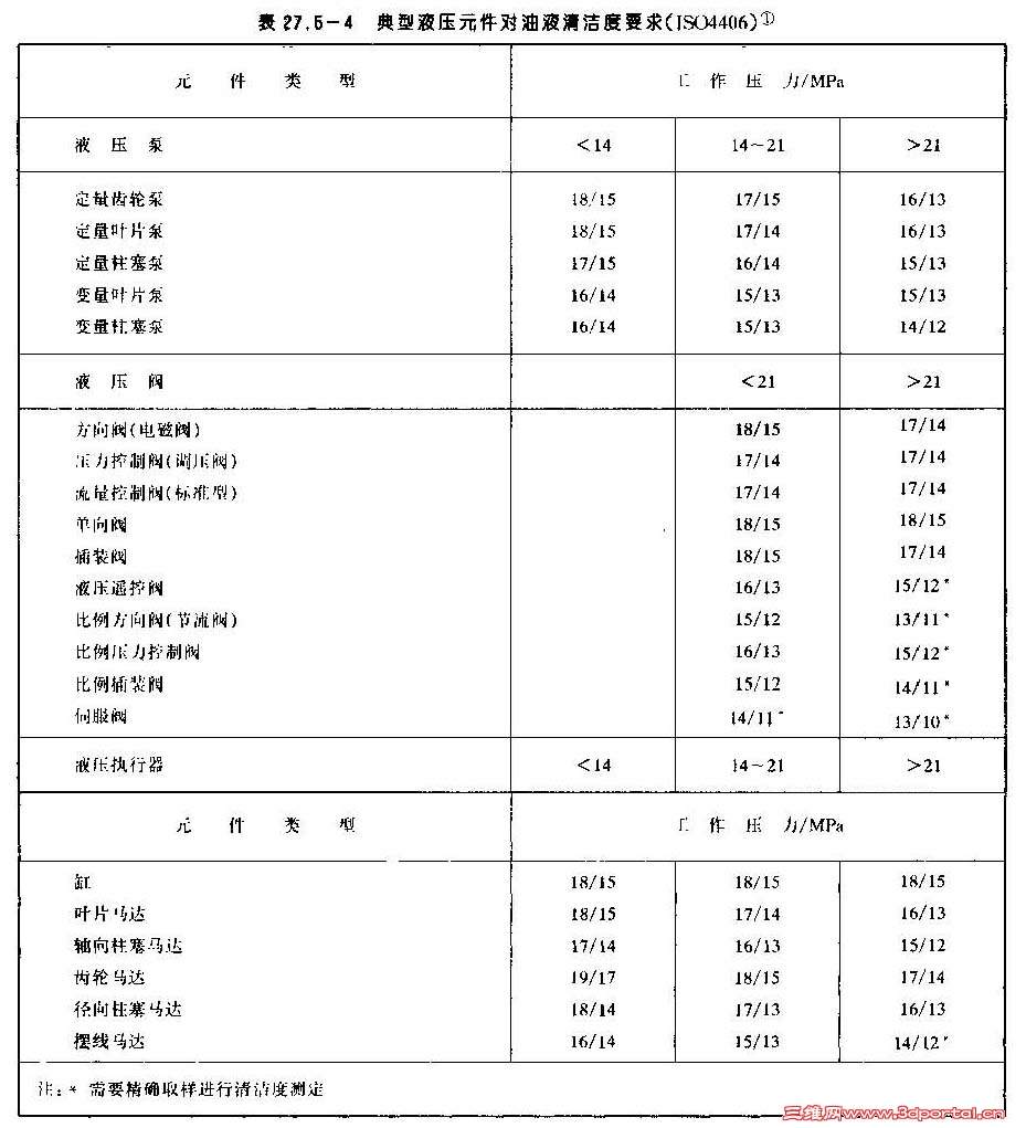

液压件要是的油液清洁度和系统压力有关吗?有什么原则和规律吗?

两者没有必然的联系。但是如果油液比较脏,有可能使各种阀卡住而不能正常动作。

一般压力等级越高,要求油液越清洁

分级的: ~1 Y. e2 ?: A
$ v5 P1 u1 p# @0 F+ N) g5 X$ e/ o伺服系统是最高清洁度,NAS5级
/ Y7 R# ^( U& o9 A8 y! ^3 J5 ]4 k/ ~比例系统 NAS7级即可
  K& I6 A3 }+ v3 i7 t; h  [# g一般系统NAS 9级即可

有一定的关系,见下表:9 |: B9 ?5 B% {# ]5 R1 P6 e
