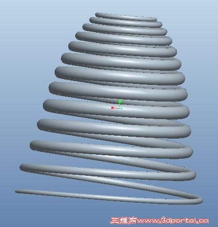

[讨论] 求助变节距变截面螺旋画法!
发表于 2011-5-11 16:17:17 | 显示全部楼层 |阅读模式 来自: 中国广东广州
本帖最后由 qq282820508 于 2011-5-11 16:23 编辑 ) G. R+ Y* |. c
% L5 s( l5 T& j( l/ v& `9 g
[localimg=242,168]1[/localimg]

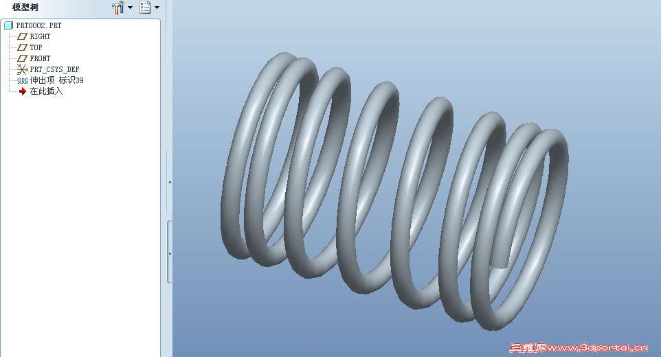

发表于 2011-10-31 20:38:34 | 显示全部楼层 来自: 中国广东珠海
截图02.jpg 这样可以吗?
发表于 2011-11-1 11:14:31 | 显示全部楼层 来自: 中国河北保定
1.jpg 是这样吗

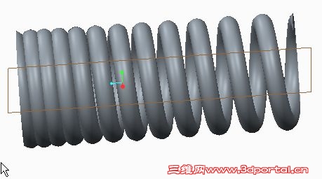

发表于 2011-11-1 20:39:52 | 显示全部楼层 来自: 中国天津
螺旋扫描。可变的,画轮廓直线时分段画以选取可变控制点,接下来按提示画。
发表于 2011-11-20 16:12:50 | 显示全部楼层 来自: 中国江苏苏州
用分段控件螺距的方法就可以搞定了。: p1 u7 C" I' Y0 q
2 a: Q6 g0 w$ [ tanhuang1.jpg
