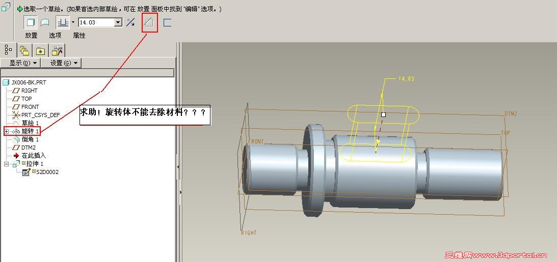

旋转体不能去除材料?

没有基体材料的情况下,ProE默认值为加料,你要切料,必须得有材料可切
发表于 2011-5-12 13:57:20 | 显示全部楼层 来自: 中国广东东莞
你的旋轉體是個面,你用實體來切那肯定是不行的,你可以用曲面來切或者實體化後再切!
 楼主| 发表于 2011-5-12 18:55:50 | 显示全部楼层 来自: 中国福建厦门
谢谢帮忙
# S4 q2 p$ i! e1 ?) T+ h5 H2 R8 h# q0 S
终于知道了!2 }5 x5 C! I& Z. u4 ^
* z. `. `5 `; K: z0 ]& k: B/ G1 w( Q% v6 ], |" f
用封闭曲线旋转才能旋转出实心的实体
0 n3 x+ Z& ?+ r  k) H7 s# y! l9 U0 ~1 @
用不封闭的曲线只能旋转带壁厚或者不带壁厚的曲面啊?~~~~
