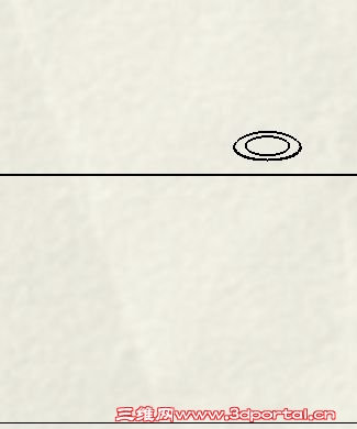

有投影生成的椭圆如何进行生成中心线,如附图。请高手指点,在此谢谢了。

  T6 T, s; |; \2 e1 ^8 x  @$ [首先告诉你这不是椭圆,我是用草图工具画上去的- f9 v8 T# |( l6 [* G, G' ]. Z+ H6 L
这种图最好是添加一辅助视图来表达

这个每次都是自己用草图画的。。。

真的只能用“画”的这个笨法子了吗?有没有高人能让它自动生出中心线来呢?期待

在注解上有一个中心线符号,不能加上吗?

注解里的中心符号只能用于圆弧。

同感楼主的问题。像我们在做一些零件配合时,A零件时圆孔,没有问题,但是B零件时长圆孔,装配时假如需要以轴线对齐,那么椭圆也必须要有中心线,我都是手工画的,非常麻烦,有没有高手指点,谢谢。

' x/ t9 x% ~, l其实我指的不是真真的椭圆,是由于视图关系生成的椭圆,有的仅仅是为了表达一个孔圆心的位置,看来只能手动添加。

可以用向视图或剖视图的方法来解决表达孔圆心的位置问题。

7 P! X0 D' B8 o8 X1 }在橢圓畫一個圓心草圖
( j6 g" B2 d' H$ x" @4 l然後到工程圖 顯示草圖
) h/ G9 g. y: b# F6 }6 |再用註記 中心線符號 去點草圖 即可生成中心線~然後再把草圖顯示關閉
