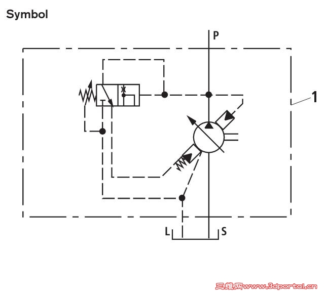

主要是泵的那一块,谢谢各位大侠相助

液压泵为变量泵,可以根据外负载进行调节

这个泵为什么开起来后会没有流量输出。电机一直在转。但是当机器动作时才有流量输出,这个泵也不见有电磁阀控制的呀?怎么回事?% Z8 [) y0 F. q" q2 }% b
泵的型号Rexroth

在出口压力处有主压力信号5 J# T# M4 k7 T* O& _& ?+ ^
属于闭环控制0 g' t! k7 [: ^- \. D, H: ?1 N
自动调节斜盘角度的以控制流量

与你的系统图三位四通电磁换向阀有关,它的中位功能你分析过没有;

这是力士乐的PV7变量叶片泵。
