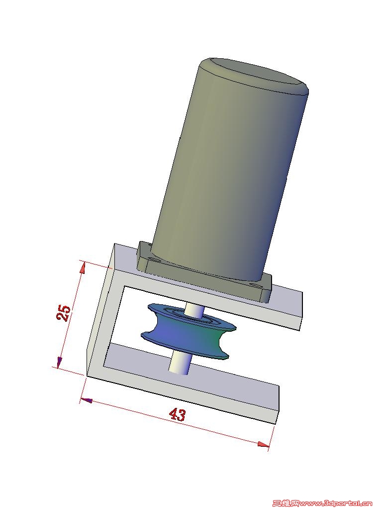

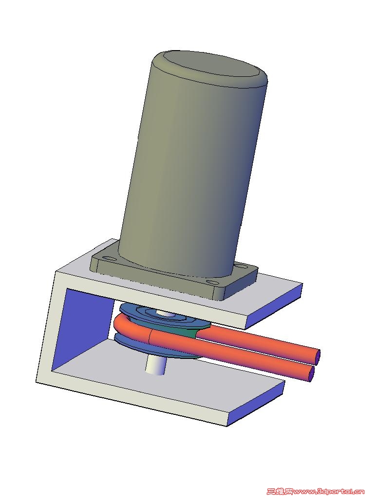

各位大侠,请教一个问题,我现在有一个圆带传动装置,如上图所示,最上面黑色的是电机,电机要带动框架内的轮子转动,然后轮子带动红色的圆带进行带传动,但是目前我不知道应该怎样来固定框架中的轮子和电机,还需要在轮轴的两边安置轴承吗,如果安置轴承的话是不是直接把轴承固定在框架上?还是不需要安置轴承,或者还有其他更好的解决办法,要求结构简单,容易实现,因为我的框架比较小,才2.5厘米*4.3厘米,请各位大侠不吝赐教,小弟谢过各位大侠了

照你这个图来看,要通过电机带动轮子转动,轮子要固定在轴上,轴转动。所以你的轴两端必须要有轴承。但是有一点,轴与电机连接的地方以这种结构的话,楼主还需要考虑装配是否困难。

电机的轴有多长?比25长考虑把轮直接装在轴上 电机对面那端装个轴承) z$ K: w/ P* C$ u# k3 g* S- j* F
如果很短 可能需要联轴器了 不知道有没有小型联轴器符合你的要求

电机固定在框架上,直接把轮装在轴上即可!不需要什么轴承。

轴伸两端安装在上下两板上时,如楼上所说,需要轴承。上板的轴承是必要的,延长电机前轴承的使用寿命。

根据图示,我觉得主要是上方电机的定位(应带有或设计定位台阶)轴孔和孔与下面过轴孔的同心要求。下面装轴承最好。至于电机的固定与带轮的固定根据需要来确定。

直接在电机轴上带键槽,滚轮安装在电机轴上这样方便。滚轮假如要有距离的话,最好选配联轴器

谢谢各位大侠的珍贵建议,还有一个问题咨询一下各位大侠,就是如果在轮轴两侧安装轴承的话,轴承应该怎样固定好呢,因为我的整个装置体积比较小,最好是有个简单易行的办法,小弟先谢过了:)祝各位大侠身体健康,工作顺利!

这个结构不需要搞复杂,按轴承还需有轴承座、支架、联轴器等,这里只起传动作用,直接将带轮装在轴上并进行轴向固定。就像一般电机一样,直接装带轮即可,根据电机轴头结构进行轴向定位。电机与支架用螺栓固定,一般电机上有止口定位,支架上需有配止口的凹槽,为保证带轮在轴上安装,支架需制成中空。

楼主的尺寸很小。更像是玩具四驱车里的马达传动。 可以去买个小四驱车看看。。。。

是不是考虑放在电机轴上,如果按你的图所示的话,轴的一端与电机连接,另一端应该加轴承的
