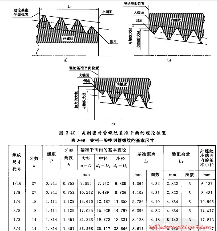

在零件图上NPT的螺纹长度要不要标,如要标,哪长度怎么定;例:NPT1/2的螺纹长度是多少?

发表于 2011-5-13 09:34:06 | 显示全部楼层 来自: 中国辽宁沈阳
是这个么?
asdolmlm + 2 技术讨论
发表于 2011-5-13 10:11:18 | 显示全部楼层 来自: 中国山西太原
NPT的螺纹是美制圆锥管螺纹,其基体尺寸都有规定标准,不需标注长度及其它尺寸,只要标规定代号就行了。使用时可查表。
6 |7 {5 K4 H% [  _" JNPT 1/2 的螺纹长度包括基准距离和装配余量,基准距离为8.128mm,装配余量为5.443mm,总长为13.571mm。
asdolmlm + 2 技术讨论

发表于 2011-5-14 22:47:15 | 显示全部楼层 来自: 中国江西九江
NPT1/2的外螺纹起始端的中径0.75843;螺距:每英寸14牙;有效外螺纹长度:0.5337(7.47牙);尾扣螺纹长度:0.2478(3.47牙);螺纹锥度:1:16。
