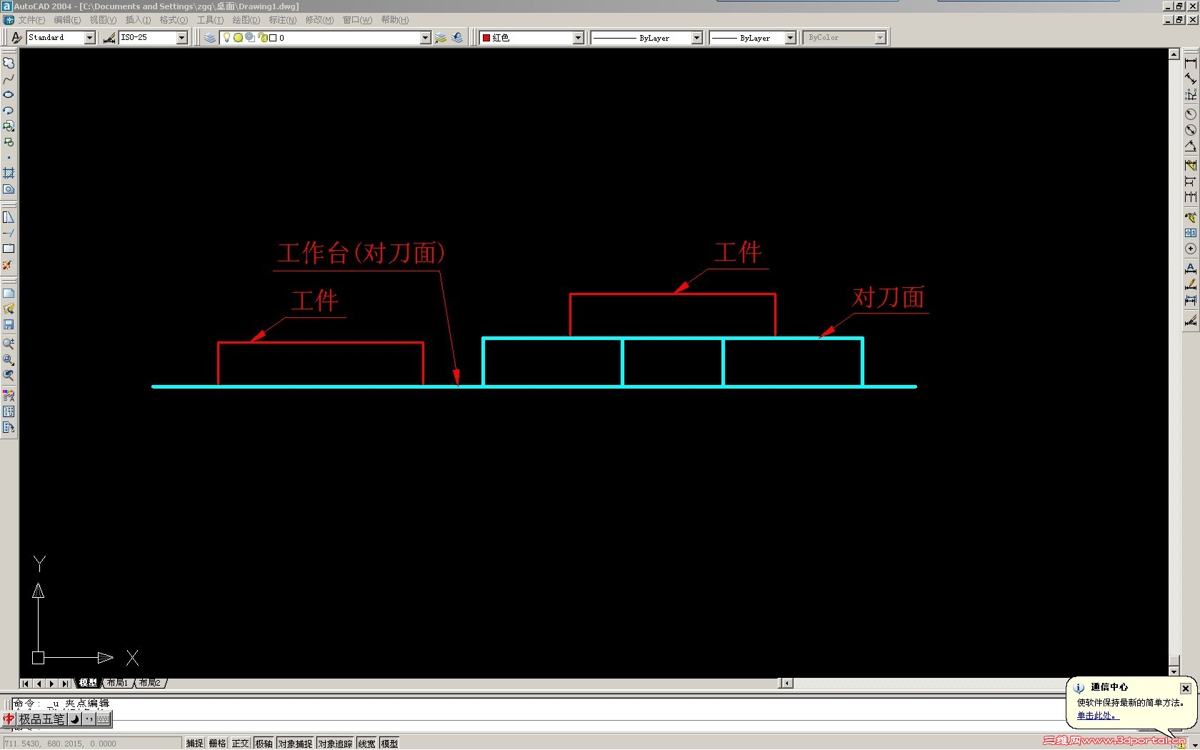

刚学习MASTERCAM软件,有这样一个问题:如果图纸上把正方体零件工件底面的中心作为工件原点。在MasterCAMl中是否把这个零件模型的底面中心平移到(0,0,0)原点?在数控机床上对刀时是否先在工件上表面对刀再减去一个工件厚度才作为工件原点?请指点,谢谢!

关于原点,楼主说的没错,但关于对刀就有些不妥了,如果精度要求不高,是可以像楼主所说的方法来对刀,但如果精度要求高的话,那必须得对底面,当然,直接对底面是不可能的,工件装夹在机床上,就可以对与工件底面接触的面.
