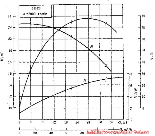

闭式系统,低压侧压力升高,而泵的转速、效率、负载都不变的情况下,泵输出压力和输入功率如何变化6 b& S# E* m9 V/ W, u
7 ~6 I) M/ Y4 ^0 n- h: h
求解

变量泵还是定量泵呢?

对于离心泵还个主要影响因素就是流量,在压力升高时流量就降低,功率也会降低,从下面的离心泵特性曲线就可看出。图中的三条曲线,下面的是功率曲线N,上面的是压头曲线H和效率曲线η。

首先,你负载不变,泵的输出压力肯定不变% S1 Y( F1 T0 |: E+ ]. }6 a
然后,闭式系统,你给泵的低压口输入压力油,可以理解为部分处于马达工况,泵的输出功率不变的情况下,泵轴的输入功率会减少,减少的部分为你低压侧输入的压力*流量,当然泵低压口输入的压力应该与你的泵的结构、类型有关,具体情况具体分析
